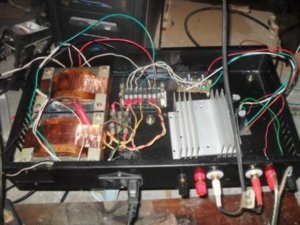

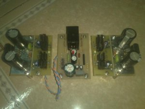

    của em mới tới đây,còn đang quấn nguồn và kiếm tụ nữa,điện trở bé không có em dùng điện trở dán,dán hết ở mặt dưới.
    dùng bvl cho chắc ăn.

    Cái board nhìn bờ rồ quá.
    :D

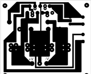

    Các bác cho em hỏi giờ còn mua IC + board dc ko ạh?
    Nhân tiện các bác giúp em con 3886, em đang bí :(.. Em làm theo http://dogbreath.de/Chipamps/ThreeResAm ... esAmp.html , board test dây nhợ chạy lung tung thì ok.
    Bắt tay vào vẽ-ủi-hàn thì nó lại ko chạy dc. Mạch cấp 25VAC qua diode cầu +-32V, output em lại ra những -31V, ko biết em có vẽ sai chổ nào ko :(..
    Mạch của em (vẽ tay chứ chẳng có cad gì đâu ạ)
    Trên hình em vẽ thiếu 1 chổ cho con trở 680R, lúc ủi xong thì em khoan thêm.
    Em cảm ơn các bác

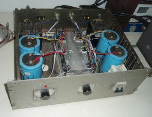

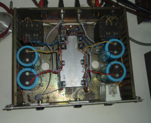

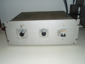

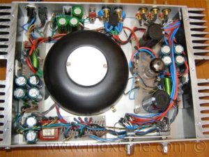

    Con LM3875 của em đây ,dual mono .

    khủng quá, thoáng qua e cứ tưởng quả pow vài ngàn oát :mrgreen:

    Bác thiết kế "hầm hố" quá. Bình loạn 1 chút về em nó đi Bác. Có ù xì gì không Bác?

    603
    22 LÊ HỒNG PHONG - DN
    Em nó nghe tựa như amp đèn pp nhưng trội hơn độ động và tiếng bass , nhờ chạy balance nên không ù xì và mạnh (150w/8om/ 1 kênh ) , nghe xêm xêm con Amp Moon i.5... :)

    Các cụ nhìn chắc cũng đoán ra , mạch của anh bạn đang kinh doanh nên em không post lên đựoc ... :D

    Gầm gầm cầu!
    Đề nghị Bác thay lại toàn bộ dây tín hiệu, mất công làm như vầy rồi mà để dây tín hiệu vậy thì uổng quá Bác ạ! :cry:

    Cám ơn bác , toàn đồ cây nhà lá vườn , lúc đầu định thử thôi ai ngờ nó nghe được . Săp tới em nâng cấp dây và tụ hồi tiếp , bọn mark levinson nói đúng : tụ nguồn lớn muy không hay bằng ghép nhiều tụ nhỏ . :D
