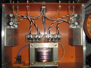

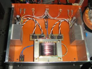

    dự án của em cơ bản đã hoàn thành.hót véo von không ù xì tẹo nào,dc ofset 11mV và 22mV.áp nguồn + - 38VDC.tụ nguồn hiện tại dùng 8 quả 1000uf em xô hàng tiếp :)

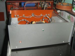

    Bác làm nhìn gọn quá, biến áp quấn cũng đẹp ! Rất đáng để học hỏi đó bác !
    Âm thanh nghe ra sao bác ?
    P/s: Mạt đáy hình như bác cũng làm bằng mica ! Như vậy có yếu quá không bác ?
  21. vuduydong1980
    vuduydong1980 Advanced Member
    25/12/11
    579
    Bình Dương
    em mới làm xong nên chưa giám review,còn phải nghe và mod miếc nữa,cơ bản em thấy khá đấy.
