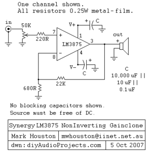

    119
    Con này dùng quasi complementary giống Naim nên nó hay là phải rồi............

    Theo em bác cứ làm mạch như bác Thọ và thử gắn thêm một con tụ hóa vào input tầm 2,2-4,7 thật tốt xem nó có hạp tai không. Tụ đầu vào hay tụ hồi tiếp đều ảnh hưởng tới chất âm đó.
    Em cũng vẽ mạch đơn giản rồi, nhưng sd tụ đầu vào cho nó giống naim tí hihi.

    cái tụ này thì cụ dùng hóa hay tụ film hay tù gì cũng được miến sao hợp nhĩ. con tụ sẽ quyết định màu âm khá nhiều
    riêng em thì lại để phần tạo màu ở pre hoặc dac.

    Theo em bác cứ để hồi tiếp thẳng trở đi, dùng pre nac72 sẽ quyện âm một chút và giải cao sẽ vừa đầy! Em đã khá quen âm thanh cuả dòng chip này, nó cũng hao hao như bác đánh pow nap không ấy, tại sao nap lại đi với nac để bù trừ, đôi khi nhiều tụ trên đường tín hiệu lại cho thứ âm mê hoặc bác ah!
    Em thì có cả gm để nghe những bản cần không gian độ mạnh của cả bản nhạc, và sự chính sác. Nhưng bên cạnh đó những bản vocal thì cần sự ngọt, sâu lắng chậm dãi, đặc biệt là tiếng dây đàn khi naim thể hiện. Vậy nên em có 2 pow này trên hệ thống.
    Bác có để setup rồi thì cứ thử như đèn ấy vì input tụ mà, mình muốn nghe theo gu thì chỉnh sao cho vừa để trải nghiệm thôi.

    Hình như em đã chỉ cho bác xem ruột gan con gaincard rồi đúng không? Em rất thích bác nói lên quan điểm gu nghe của mình và sự thật về con chip đúng đấy!
    Như link bác nhìn thấy nó input bằng tụ hóa và em nghĩ tụ đó có cực, với chip này chất âm khá ấm nên ta sẽ dùng tụ tầm 1-4,7uF là vừa tuỳ theo gu, vì bản thân chip trình diễn k tụ đã khá hay rồi. Giờ muốn nó thêm chút vào vocal thì nhét cho nó tụ in, cơ bản tại sao lại cần hồi tiếp " trực tiếp" bằng trở thôi để cho em nó thể hiện đc các bản nhạc nhanh về tiết tấu. Và vì sao dùng tụ, để em nó thêm chút màu đầu vào thôi!
    Về loại tụ thì em hướng tới nichicon, enla, có một đặc biệt em chưa thử nhưng cũng quan tâm đó là mấy anh STK đần lại toàn saì rubycon input nha, hai dòng tụ trên lại xuống làm nguồn hihi.
    Bác thấy trở nó dùng là takman đúng k? Nhưng chỗ quan trọng hồi tiếp bé quá chẳng biết loại gì.
    Em đã đc nghe GM độ phần tín hiệu bằng takman khá ấn tượng nên em sẽ theo hướng này!

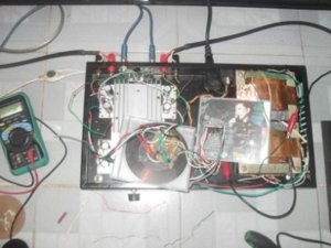

    Kính bác cái hình
  24. mapngo
    mapngo Advanced Member
    5/6/08
    1.683
    e lại tiếp tục, hì hục 1 lúc thì cái mạch 3ic cũng phải hót. lại làm cái hình cho khí thế, may ko có cháy nổ :lol:

    Khà khà, nhìn cái "mớ" của cụ nhìn rối quá, nhìn hoài không ra :lol:
