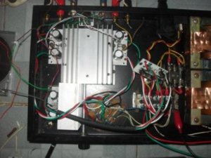

    chủ yếu để xem nó hot răng, ok e đi dây lại . để vậy cho dễ chọt bác ạ :lol:
    cái này dễ nhìn hơn :mrgreen:

    Cụ Mập nổi tiếng với lối đi dây Ruồi Muỗi không có lối ra đấy cụ Espa à ...

    thế này ko bị lộ hàng :mrgreen:

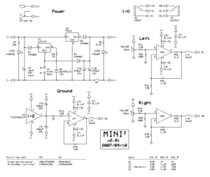

    Thực ra cách chơi này em "vận dụng" từ một mạch khuếch đại dùng Opam để đánh headphone từ khá lâu, đó là mạch mini3 của AMB. Và nhiều SP nữa của họ cũng làm theo trường phái này. Những mạch chạy Balance của AMB cũng được tạo ra bằng cách "nhân đôi" mạch khuếch đại cơ bản lên...
    @ cụ Maithay77: Do điểm lấy tín hiệu của "kênh mass" như cụ nghe nhìn đã nói nó là mass chung của nguồn thì dù mass có nối ra vỏ thì điện áp của "tín hiệu mass" này luôn = 0 rồi => dù có sờ vào vỏ thì cũng không có bụp, xoẹt gì ra loa hết. Mà nếu lấy "tín hiệu" riêng từ mass của đường tín hiệu thì rõ ràng là khi này không liên quan gì với mass của máy, và trường hợp này sẽ rất gần với trường hợp các bác làm Balance.

    Những SP Hi-end để oánh loa thì em không rõ, nhưng để đánh Headphone thì em đã thấy nhiều, cái mạch em post kia là mạch đơn giản nhất và cũng chơi theo kiểu đó.
    Nếu nói là dòng lớn, áp lớn thì nó khá là khó có thước đo cụ ạ, VD như chơi Headphone thì dùng nguồn +/- 24VDC đã là lớn, dòng ra 300-400mA đã là rất lớn, nhưng với Loa thì nó lại là giá trị nhỏ.
    Vậy nên em nghĩ đều dùng "chip amp" nên việc áp dùng này không có vấn đề gì hết!
