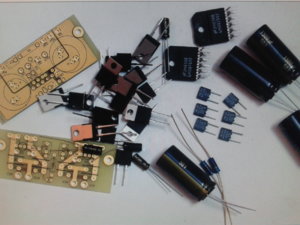

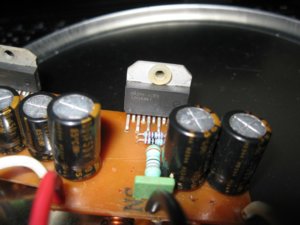

    Cụ Thọ xem chú chíp sốc thuốc này, 6 con 1 kênh 2 kênh 12 con. Giá cũng khủng nhất các loại chíp :p
    Em ít thuốc mà toàn máu đồ sốc thuốc :roll:

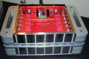

    Với cụ cái này có thể thừa nhưng với em nó là cả 1 vấn đề về diy và thiết kế mạch đó, không phải cái gì to cũng tốt, đẹp, cầu kì cũng hay nhé.
    Thêm cho cụ cái hình không lại bẩu em chém gió, nghe bằng mắt.

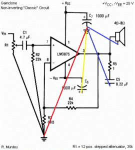

    Với chíp này em thấy ngoài yếu tố linh kiện ra thì layout cũng góp phần khai thác hết những gì ở trong con chíp. Phần mạch cho 2 con trở hồi tiếp âm cần phải thật ngắn và gần chân IC nhất, không tự nhiên mà họ P-to-P em này đâu.
    Mass trên layout được nối như hình sau (Chỉ có tính tham khảo) và không nên rẽ nhánh tại vị trí khác.

    Sao con này ko dùng tụ ở mạch hồi tiếp nhỉ ? Nếu e dùng tụ vào đây thì nó như thế nào? và dùng tụ bao nhiêu thì đẹp ?
  24. trinh_anhtu
    trinh_anhtu Advanced Member
    6/7/10
    5.676
    730
    Tel Zalo 0913045685
    Những dòng có vi sai bằng Jfet thường ko cần dùng tụ. Trước em làm thì em vẫn nối tụ (Cảm giác nghe lâu đỡ nhức đầu hơn, chắc do hạ âm phọt lên loa), em dùng tụ elna ceraphin trị số 220uF/16V nghe rất thích nhạc nào cũng chơi.

    Vậy là: nếu bác nào thích nghe nhạc DJ thì ko xài tụ, còn bác nào thích nghe nhạc nhẹ, thì xài tụ .
