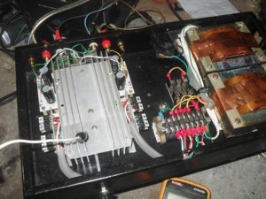

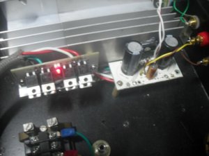

    e lại tiếp tục, tạm thế này đã :D

  20. HaChu
    HaChu Advanced Member
    19/8/08
    3.407
    81
    Bia Bà - Văn khê - Hà Đông
    Đúng rồi hôi xưa em đánh mãi mà :)
