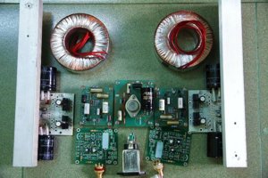

  12. corube1981
    corube1981 Advanced Member
    22/3/12
    920
    em LM của em chuẩn bị tới đây rồi + kết hợp với Pre Nac72 mini,ko biết hoàn thiện nó đánh thế nào và có ù xì gì ko :p
    2 cục nguồn mới quán xong sơ cấp ,giờ đang tính xem quấn thứ cấp 28-0-0-28 hay quấn 24-0-0-24 thôi ,nguồn mạch bảo vệ là 0-27,nguồn pre 28-0-28 nữa,sỏ mỏi tay luôn.
  13. trunghieuhp89
    trunghieuhp89 Advanced Member
    8/7/12
    1.965
    Hải Phòng
    Đẹp quá... Mong bác hoàn thành sớm để Review cho a em :mrgreen:

  21. Intel386
    Intel386 Advanced Member
    20/2/10
    131
    Cụ corube quấn nguồn chặt tay đẹp quá ! Cụ quấn 24-0/0-24 cho LM thôi, cao áp lên chip nóng mà không có lợi gì cả ạ :D
