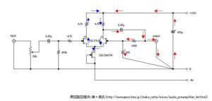

    ghép thẳng với ghép qua pre đều nghe như nhau bác à. E chạy cả 2 chế độ là có tụ hồi tiếp và ko có tụ hồi tiếp, thì bass đều ra như nhau, pre e ghép là pre này :

    Cái pre trên là của cụ CườngLM thì phải! Pre đó cụ ghép với power khác thế nào ạ?

    - bôi đỏ: thế thì bỏ pre đi cụ :mrgreen:

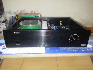

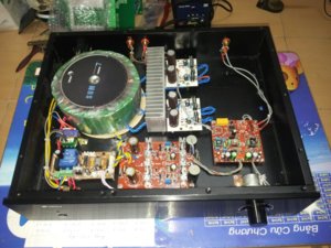

    Phọt lên khoe hàng cùng các cụ và khuấy động toppic tý Con AMP còi của em chuyên để nghe BS, nói chung cảm nhận của em nghe vocal trên BS khá ngọt ngào truyền cảm, em thấy Bass như vậy là quá ổn với LM3875 ( vùng đất trống em quy hoạch để lắp BVL nhưng chưa xong :D )

    Nhìn xấu trai hơn của cụ Pao lồ rồi cụ ơi. Hôm nay cụ Pao lồ mang lên oánh cặp với đôi loa ghẻ nhà lão Tởm, ghép với AE còi nghe kinh hồn luôn. Mấy em chân ngắn, chân dài thi nhau ra ngồi tiếp các anh ... vì nhạc hay hơn mọi ngày :lol:

    Xí trai hơn nhưng hơn mối con Remote lão Paolo ếch cóa :lol:

    Nhưng nói thật là bên trong xếp từng ô từng ô như các kiêu gạch mới ra lò nhìn gọn lắm :twisted:

    Lại động chạm nghề nghiệp và chém gióa nhau rồi, để từng ô vì quan điểm những gì liên quan đến tín hiệu và âm thanh cho càng xa nguồ càng tốt, hix lắp vỏ vào ứ ai biết :( :D

    nếu đúng quan điểm thế thì cụ làm chưa chuẩn rồi, đáng ra cụ phải chuyển cái cục nguồn tiế ra trước thêm nữa mới đạt :D

    Vì con nhà iem vưỡn chưa được mặc áo như của cụ đấy :evil:

    Nếu là em thì em vứt hết mấy cái shunt, mấy cái mạch lằng nhằng trước con chip đi, chỉ có chip và chip mà thôi chấm hêt. Lắp nhiều mạch vào để dọa ma à lão sư cụ.
