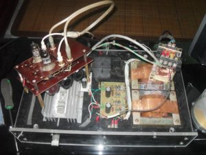

    Cụ xong mang đến cung của lão King nhé, ampli của em đang ở đấy.
    Cái biến áp mầu xanh lá, Mộc dễ sinh Hỏa lắm :lol:
    BVL nhỏ mà, cụ vẫn có thể xếp cả bộ Pre QH và BVL trên một hàng mà.

    Người ta đang tích hợp cả Pre vào mà cụ lại bẩu bỏ là bỏ thế nào được. Bao rờ chơi như em thì mới bảo bỏ được nhá, chỉ có Dac và Pao :twisted:

    Phần thêm vào để tiện thay đổi chất âm đó Thầy rùa ơi, cắm rút opa như cắm rút đèn :D

    Chuẩn ! Em đang định noái thì cụ đã phang roai :lol:

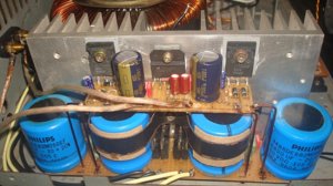

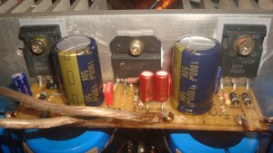

    LM của e đây, các bác cho ý kiến :

    Dùng chip amp nái sò công suất phải không cụ? :mrgreen:
    Hay là con diode 3 chân cụ nhê?

    ác đã thử so sánh nguồn có ổn áp với ko có chưa bác ? :roll:

    Dòng chip công suất LM or TDA, không nên dùng nguồn ổn áp. Bỏ 2 con regu LTxxxx, dùng nguồn nắn lọc bằng tụ tốt như hình trên sẽ cho bass tốt.

    Tại vì e quấn nguồn hơi cao +/ - 35vdc nên e ổn áp xuống 30v. Để e thử bỏ ổn áp xem nó thế nào .

    Ý cụ đúng như em nghĩ (sợ chém ko noái) :lol:
    Nếu cụ vất con LT đi, bảo em chỉ cho chỗ vất nhé :lol:

    Chạy áp +/-25V thôi, công suất ra có giảm chút bù lại chất âm tốt hơn. Tụ lọc nguồn cũng không nên dùng quá 10kuf/đường nguồn.

    Trưa này e đấu thẳng, ko dùng ổn áp thì tiếng bass có vẻ tốt hơn. Nhưng sao nghe âm thanh nói chung có vẻ như là ồn, tách bạch, nhưng lại thiếu chi tiết, có phải là do tụ nguồn lớn quá ?

    Vậy cụ lại giảm tiếp đi, quân cốt tinh cụ ạ...
