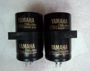

    Em còn 4 quả này nữa để em ELNA BLACK-NEG kêu như thế nào em thay 4 quả này cho nó giống ClassA :mrgreen:
    Hình em mượn của Shop của em y trang shop bán 1.5tr/Đôi :shock:
    Ngày trước em được cho hehe...mà công nhận tụ này ngon thật mỗi tộ to quá

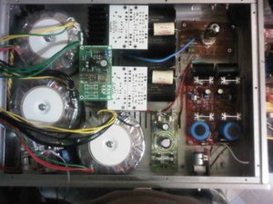

    Bác chơi nhièu biến áp thế. EM chơi 1 quả biến áp EI Fe40 ko biết có đủ tải không bác?

    Nhà giàu làm amly đây mà :mrgreen:

    Khoe hàng vãi, thất nghiệp mà đông xèng ghê :D . Tối qua đấu đá tý đê :lol:

    Đồ tham lam :lol: nhìn 3 quả biến áp đáng ghét :D Khi nào ampli hoạt động dùng kiêm chức năng sấy tã em bé :lol:
