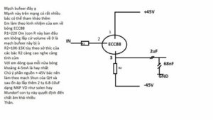

    Vấn đề của em rất nhỏ nhưng lại gay go hiện tại không ù ẹc tý nào im phăng phắc nhưng nhưng cứ vặn Volume về Min (về 0) thì loa bị ù khá to,em đã kiểm tra riêng phần công xuất và phần Buffer thì nguyên nhân là do phần Buffer qua tai nghe cứ vặn về 0 là tai nghe bị dít lên
    Các bác phán em bênh gì có chữa được không
    Em dùng qua buffer ECC88 chạy áp -+45v
    Em đã thay 2 cái Volume rồi

    Mach đây các cụ

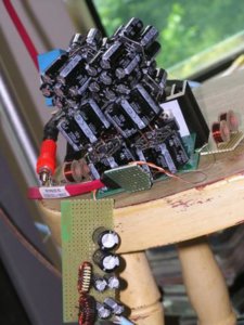

    Mình cứ suy nghĩ mãi về cái chipamp của Byob
    Có lẽ ngoài các vấn đề về chíp, linh kiện ngoại vi ( rất ít )và bố trí PCB thì chất lượng của bọn này sẽ phụ thuộc vào nguồn nuôi
    Ampli Byob chạy acqui mới được rề vêu lên mây và bán giá cắt cổ . Vậy nguồn của ta có lẽ nên đưa dung lượng khủng cỡ Accu hoặc chạy chính bằng Accu mới hay được các bác nhể
    Em chưa làm chipamp nhưng cái Hiraga cũng theo trường phái này :roll:
    Ảnh dưới là chôm được của một Khoai Tây , hắn bẩu đang cố gắn khoảng 70 tụ :mrgreen:

    Thi công dàn tụ này mà không có mỏ hàn xịn và khéo tay thì đảm bảo bùm chéo ngay khi đóng điện cụ nhể :lol:
    Hay anh em mình cùng kiếm 2 cục acu 24v 10A về dùng anh nhỉ, lắp dạng nguồn rời, đi với sạc luôn :twisted:

    Tay này chọn chipamp chạy nguồn đơn 12v nên có lợi thế xài tụ áp chỉ 16v .Đích thị chipamp cho Oto
    Nhưng mình có lợi thế hơn là hàng Chị Na 10,000uf 25v bán đầy ,do đó hem cần đến 70 tụ :mrgreen:

    Anh lại éo dọc cái hình trên em post rồi nu nắm...
