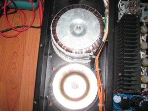

    Đẹp quá cụ ơi, phục vụ cho AE là chiaarn roài. :D
    Em nhìn hình không rõ, hình như cụ có dùng tụ hồi tiếp ?
    Tiếng trầm thía nào ạ?

    cục biến áp bác quấn ở đâu thế ạ, em tính đặt 1 cục, cái amp của em vẫn lột trần gắn trên miếng nhôm nghe tạm vì 04 cục biết thế to quá, không biết nhét vào đâu :(

    Chả hiểu sao các bác quấn 4 biến thế trong khi chỉ cần quấn 01 biến thế đủ công suất....bác ở hà nội mời bác liên hệ ông này...0986858388... có máy quấn biến áp xuyến... em mới liên hệ nhưng chưa quấn vì em tự quấn được biến áp....

    Hì, em mua ở Stav đó cụ. Hôm trước em ngồi luồn được 1 cục rồi, nhưng vì lúc đó mất tập trung (vợ càu nhàu, con ị đùn) thế là quấn lộn mất mấy vòng => 2 cuộn thứ nó lệch nhau mấy 2v => chán không muốn quấn lại. Tiện thấy có cục nho nhỏ khá vừa với cái vỏ tăm tia thấy nên nhặt cả 2 luôn :D
    @ Paolotuan: em có gắn tụ hồi tiếp đâu cụ, vưỡn đang dùng nguyên bản theo mạch. Vụ ù của em thì đã xử lý gần hết sau khi nối mass từ bo ra vỏ. Vấn còn ù nhẹ khi đứng cách loa 30cm :D

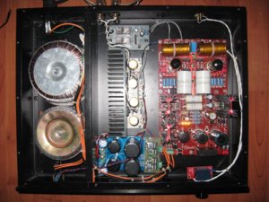

    Tối qua vì nhận lời thách đấu với với cụ Vestonmanhhung nên em cũng cố hoàn thiện để đấu đá không có vụ đấu này thì chưa biết đến bao giờ xong có mấy thứ em làm xong mới phát hiện ra chạy nguồn 22-0-22 gần như không có bass nguồn 27-0-27 bass rất tốt cao nữa chưa thử vì tản nhiệt bé vụ ù chỉ dùng một cầu đi ốt biến áp bốn đầu còn nếu có tám đầu thì dùng 2 cầu đi mát hình sao tập chung vào một điểm sát chân tụ lọc nguồn phần pre lắp bằng bo Dac-end 2 của Quang Hào chạy bóng 6h23 eb nói chung bass tốt đều 3 giải và đây là hình của em nó

    Đi dây gọn , BA tự sướng khá đẹp , đọc bài xong suýt nám thở vì kô dấu ngắt câu :p
