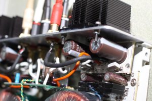

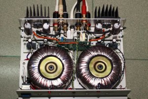

    hnay em mới cho con lm3875 mini vào chassic mini,giờ chỉ còn nghe test chạy rà và cân chỉnh cho vừa tai là đóng nắp

    bác làm gọn gàng và đẳng cấp quá!
    Chắc chất âm mang lại cũng giống như ngoại hình chứ ạ :D

    thanks anh,về âm thì tai em tai trâu nên phần nghe khá hài lòng,nhg tụ elna simic II phải chạy rà vài hôm mới biết chất âm nó lung ling tới đâu :)

    Bác làm gọn quá !
    Nhưng tụ nguồn bác dùng 35v có "sát" quá không !?:D

    nguồn em chạy có AC 22,5volt nên DC ra đúng 32volt thôi,và luôn thấp hơn ngữong cho phép của tụ mà anh. :)

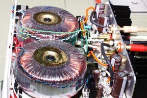

    Oh, 2 cục BA dễ thương quá! cụ tự quấn hay lượm ở đâu thế.
    Nên làm 1 vách ngăn giữa BA và bo mạch để cách ly nhiễu.
    Thêm tụ nguồn vào nữa đi cụ, có 1.000u ít quá, em cũng chỉ nghe tạm với 1.500u mở to đuối, ráng kiếm 1 cặp 10.000u nghe cho đã.

    xuyến thì em tự quấn,còn về tụ thì em đã test ở mọi thễ loại-từ BHC 10000uf giảm dần và dừng ở 1000uf elna simic II,nghe khá ổn anh à và LM3875 ,vì bản chất con Lm ko nên dùng tụ có dung lượng lớn,mà nghe lớn tiềng ồn mất cân đối ở các dải,vì em làm gọn nhất có thể để trưng bày trong phòng ngủ và nghe nhạc nhẹ du dương là chính,nên em dừng tụ ở 1000uf nhg em sẽ ghép thêm 1 cặp simic nữa bên dưới pcb vì mạch đáy chassic em tháp ra dc để mỗi lần cần thay đổi,còn phần nhiễu thì anh an tâm,bật nguồn lên im phăng phắt luôn vì em có bọc chống nhiễu cho phần cách ly giữa sơ và thứ cấp,thân.
