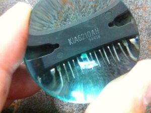

  18. n_nhoang
    n_nhoang Advanced Member
    29/7/06
    2.520
    20
    Em có một ông bạn tính tình cổ quái , nằng nặc nhờ lắp một chipamp chạy được acquy vì nhà hắn trồng được món này
    Em suy nghĩ mấy tháng trời mới quyết định sẽ lắp cho hắn một amp dùng ic của Ôto là KIA6210 :evil:
    Bác nào có hàng hịn hoặc biết chỗ bán thì giúp em với
    Em ké topic này vì thuận lợi với các chuyên gia chipamp :mrgreen:

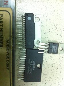

  19. regular
    regular Advanced Member
    6/6/07
    7.375
    Non-Groups
    Con này 1 dạo thấy thợ chợ lắp cho mấy chú gắn xe máy hát rùm đường.
    Nếu bác tìm trong chợ NT có thể có cả PCB hoặc cả kit
    Em nhớ em còn 1 cây. Nếu bác muốn DIY và chỉ lây IC thì em tìm lại và có thể tặng bác vài con.
    Con trong ảnh là em lục trong tủ ở Cty có sẵn.
    Thân ái.

  21. n_nhoang
    29/7/06
    2.520
    20
    µPC1230 thì yếu hơn , nhưng bí quá cũng xài được .Hiện em đang tìm KIA 6210 khả thi hơn . Tương đương với nó hình như là họ TA8220 , TA8221 của Toshiba .Không biết anh nào hay hơn :mrgreen:

    @ Các bác: hiện em còn có mấy loại như ảnh, toàn dòng ampl ô tô. Bác nào có cần xài em tặng nhe. :lol:
    p/s: Con không thấy số là HA13135 18W*2 nhé.
