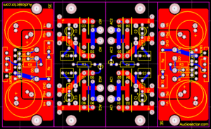

  13. huy_navy
    huy_navy Advanced Member
    Tham gia ngày:
    11/8/10
    Bài viết:
    578
    Đã được thích:
    15
    Nơi ở:
    Saigon not HCMC
    E thấy Audiosector nó làm pcb như hình. Vậy có bác nào đã làm full option giống Tây lông chưa vậy?
    Phần nguồn có thêm 02 tụ C1,C2 dung lượng 10.000uf cho mỗi kênh

  14. espadon_vn
    espadon_vn Advanced Member
    Tham gia ngày:
    26/3/08
    Bài viết:
    8.580
    Đã được thích:
    181
    Nơi ở:
    Dùng tụ lớn áp dụng cho trường hợp biến áp hơi nhỏ htooi bác ạ.
    Khi dùng tụ lớn thì nhược điểm theo như các cụ nhà mình, thế giới nhận xét là tiếng bị đần đi nhiều. Khuyến cái chỉ nên dùng ~2200uF thôi ạ, quan trọng là đường cấp nguồn thật ngắn, tụ nguồn gắn thật gần với chân cấp nguồn của IC...

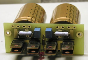

  15. VQ_audio
    VQ_audio Advanced Member
    Tham gia ngày:
    13/7/06
    Bài viết:
    9.261
    Đã được thích:
    28
    Layout của tây đường mạch trên bo nắn nguồn toa hơn của chú Cảm , kụ tritridung phải đắp thêm thiếc bạc trên con monoblock đấy

  22. huy_navy
    Tham gia ngày:
    11/8/10
    Bài viết:
    578
    Đã được thích:
    15
    Nơi ở:
    Saigon not HCMC
    Lão Peter khuyến cáo max secondary là 25v, vậy e làm 24v ko biết ok? E đọc trộm có chú Tây bảo 22v cho loa 8ohm, 18v cho loa 4ohm :mrgreen:

  24. espadon_vn
    Tham gia ngày:
    26/3/08
    Bài viết:
    8.580
    Đã được thích:
    181
    Nơi ở:
    Để xem con đấy nó dùng tụ thế nào đã Sư Phọ nhé. Cơ mà em sợ họ lại dùng nhiều hơn 1 con LM3875 cho 1 kênh - có khi lại là ship khác ấy chứ không phải LM3875 :lol:
  25. espadon_vn
    Tham gia ngày:
    26/3/08
    Bài viết:
    8.580
    Đã được thích:
    181
    Nơi ở:
    Em cũng dùng 24v bác ạ...
