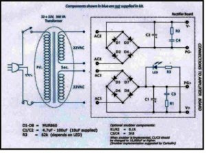

  21. huy_navy
    huy_navy Advanced Member
    Tham gia ngày:
    11/8/10
    Bài viết:
    578
    Đã được thích:
    15
    Nơi ở:
    Saigon not HCMC
    Có bác nào độ phần snubber cho nguồn ko?
    Thêm phần option này nè:
    R1,R2: 0.1R
    R3: 62k
    C1, C2: 10.000uf (hoặc lớn hơn)
    C3, C4: 3300pf (3n3)
    Phần bo chính bác Thọ có làm con trở R1 (200R->1k) giống háng ko?
    Các file đính kèm:

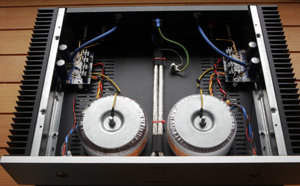

  22. huy_navy
    Tham gia ngày:
    11/8/10
    Bài viết:
    578
    Đã được thích:
    15
    Nơi ở:
    Saigon not HCMC
    Nếu hết thuốc:
    Dual mono (2 nguồn 24v x 2, 2 bo rectifier)
    Snubber cho 2 bo rectifier
    Chạy trở Caddock MK132
    :mrgreen: :mrgreen: :mrgreen:
