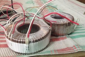

    Cụ nào có nhu cầu biến áp thì ới em nhé, em còn dư 1 xuyến cho LM, em này công suất khá lớn, lõi xuyến 4Kg, so cấp dây 1 ly, thứ cấp 4 quân 1,5 ly. Điện áp ra 25v or 29v bằng cách chọn đầu vào. Lõi này e tự quấn, cách điên từng lớp và quấn xong lớp nào tẩm sơn cách điện lớp đó, ko ù sì gì nhé. Giá thì em lấy bằng giá dây đồng dùng để quấn em nó + phí ship.
    Trong hình thì em nó là cái em nhỏ hơn và cao hơn nhé.

    Triển khai luôn đê, ít ra cũng phải lên hình xem dư lào để còn rủ các cụ cùng chiến chứ !

    Văn môn thẳng tiến hả diy. Em dream cụ khoẻ thật :)

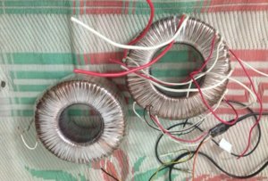

    Một cục bị lên bàn quấn rồi, cục ốp ghen kia là cục thứ hai hehe.

    Văn môn và hàng từ ĐÀ LẠT mộng mơ đấy cụ, Dream chiến thì vô đối rồi hehehe.
