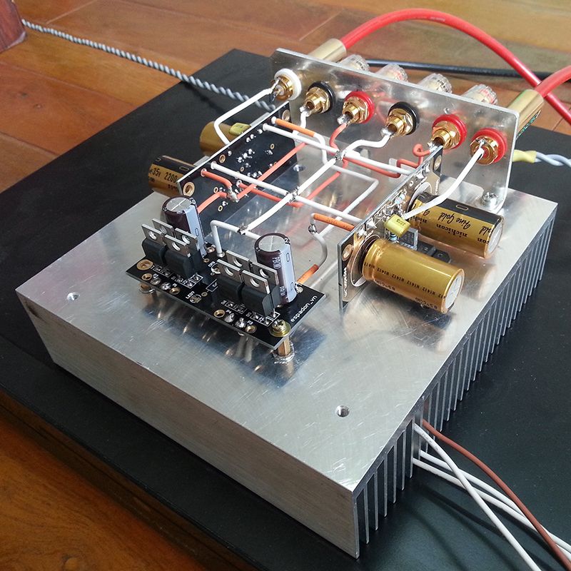

    Con LM này lên cân chắc độ 15kg thôi. SP làm thế nào thì làm...
    Mà mai có đã trù bị được không hay phải hoãn đấy ạ ?

  5. espadon_vn
    espadon_vn Advanced Member
    Tham gia ngày:
    26/3/08
    Bài viết:
    8.580
    Đã được thích:
    181
    Nơi ở:
    Mới chỉ gần tới bên thôi cụ ơi. Còn phải nhét thêm mấy con Caddock vào xem nó dư nào nữa thì mới tới bến đc ạ :mrgreen:

    Cụ cảm cho em hỏi là cái Rz với Cz trị số thế nào ợ?
  8. espadon_vn
    Tham gia ngày:
    26/3/08
    Bài viết:
    8.580
    Đã được thích:
    181
    Nơi ở:
    Trở 2.2R và tụ 0.1uF ạ :)
  9. VQ_audio
    VQ_audio Advanced Member
    Tham gia ngày:
    13/7/06
    Bài viết:
    9.261
    Đã được thích:
    28
    Cái này cho loa 4 ohm à :mrgreen:

  13. espadon_vn
    Tham gia ngày:
    26/3/08
    Bài viết:
    8.580
    Đã được thích:
    181
    Nơi ở:
    Datasheet họ để 2.7 R với 0.1uF đấy cụ, ko mua đc 2.7 cho đúng thì dùng 2.2R. Mà trong công thức tính của mắt lọc Zobel này nó cũng đâu có cần phải đúng giá trị đến mức thế. Trở nhở hơn tí thì giải cao được cắt cao hơn tí thôi mà :mrgreen:

  15. nguyensyanhduy
    Tham gia ngày:
    5/10/09
    Bài viết:
    920
    Đã được thích:
    47
    Nơi ở:
    BH-ĐN
    Hàn xấu quá
