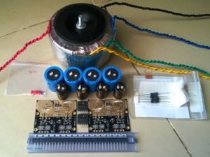

    Bác nào làm xong đưa lên sàn xem nào!
    Chán quá, của e mới lượm lặt được như lầy...!!! :(
    Các file đính kèm:
  19. espadon_vn
    espadon_vn Advanced Member
    Tham gia ngày:
    26/3/08
    Bài viết:
    8.580
    Đã được thích:
    181
    Nơi ở:
    Hình dư mới có của em với cụ TQT là xong cơ bản, các cụ khác không biết là cất tủ hay đợi lk hết thuốc nữa :mrgreen:

    1 Biến áp mà 2 bộ nguồn cũng được hả bác.
  21. huy_navy
    huy_navy Advanced Member
    Tham gia ngày:
    11/8/10
    Bài viết:
    578
    Đã được thích:
    15
    Nơi ở:
    Saigon not HCMC
    E dùng BA có 4 cuộn 24v 5A cấp cho 2 kênh luôn ạ! BA này tầm khoảng 480VAC
  22. lehuy173
    lehuy173 Advanced Member
    Tham gia ngày:
    7/11/11
    Bài viết:
    870
    Đã được thích:
    88
    Vậy em quấn thêm 2 quận 24V nữa vào biến áp của em :D
