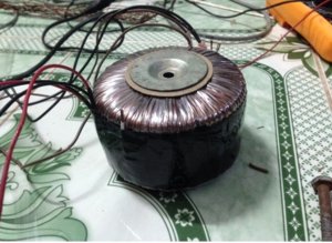

    Thúc đẩy tiến độ dự án LM3875, biến áp công suất 280W, còn vấn đề bộ quần áo cho em nó nữa là xong, các bác cho hỏi em này thì cần tản nhiệt tối thiểu bao nhiêu là đủ, em đang dự án cho nó càng nhỏ càng nhẹ càng tốt ạ

    2 con chung nhau một miếng cỡ bằng bàn tay là đc ạ. Nếu bác làm vỏ nhôm thì cứ bắt thảng vào vỏ, khỏi cần gắn tản nhiệt !
