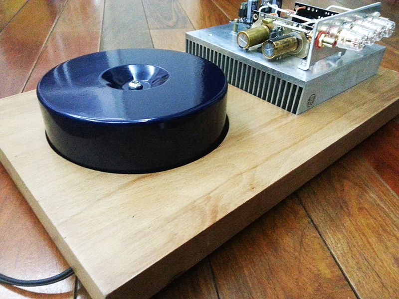

    LM của cụ nhìn hầm hố quá :mrgreen:
    P/s: Gỗ gì đẹp vậy cụ !?

    Cái gì vào tay này xấu cũng thành đẹp, vừa khéo tay vừa hay chụp ảnh đẹp ;
    Quá đẹp đi chứ nhỉ :D

    Hình như là gỗ xoan đào bác Cảm ạ

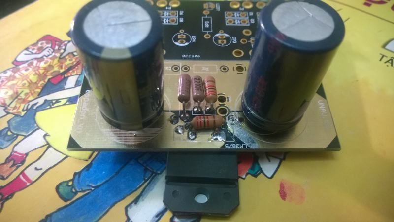

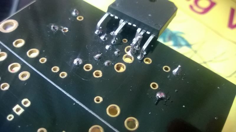

    Chào bác chủ, em hàn lem nhem quá không biết có đúng ko
    Thanks

    Đúng rồi bác :) !.......................

    Bo mạ vàng toàn mạch nên lỡ tý là thành ...mạ thiếc luôn 8)

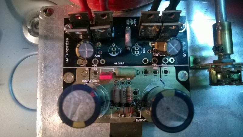

    Bác chủ xem của em còn thiếu gì không để mai em đấu nối.
    Rz không có 2,2R em dùng 3,3R, Cz không có 0.1U em dùng tạm 0.47U có ảnh hưởng gì ko ạ.

    trở 3.3R ok nhưng tụ 0.47 thì có vẻ lớn quá bác ạ, sẽ bị cắt dải cao nhiều hơn. Bác cố gắng gắn 0.1 hoặc không thì cữ để trống :)
  13. kn0705
    kn0705 Approved Member
    Tham gia ngày:
    18/4/11
    Bài viết:
    18
    Đã được thích:
    Rz, Cz là cặp lọc zobel. Đại khái là lọc bỏ bớt tầng số cao. Vì sao ?
    Bỡi vì loa có tính cảm kháng, Zl=L*2*3.14*f. Khi tầng số càng cao -> Trở kháng của loa cao. Giải pháp là lắp thêm mạch zobel để kéo trở kháng của loa ở tầng số cao lại (ổn định trở kháng đầu ra).
    Với thông số khuyến cáo của data sheet Rz=2.7R và Cz=0.1uF. Tính ra tầng số cắt fc=58.95 kHz.
    Còn thông số cụ lắp Rz=3.3R, Cz=0.47uF, lúc này tầng số cắt fc=10.26 kHz. Với dãi âm tầng từ 10Hz đến 20kHz cụ cắt bớt rồi.
    Cụ Cảm đề nghị Rz=3.3R, Cz=0.1uF ->fc=48.23kHz theo data sheet OK.
    Còn em nếu là loa 8Ohm thì Rz=6.6 (nối tiếp 2 cái 3.3) và Cz=0.1 lúc này fc=24.11 kHz. Em cắt sớm một chút, vì đằng nào trên 20kHz em cũng chẳng nghe thấy. Còn loa 4Ohm thì theo cụ cảm cho lành.

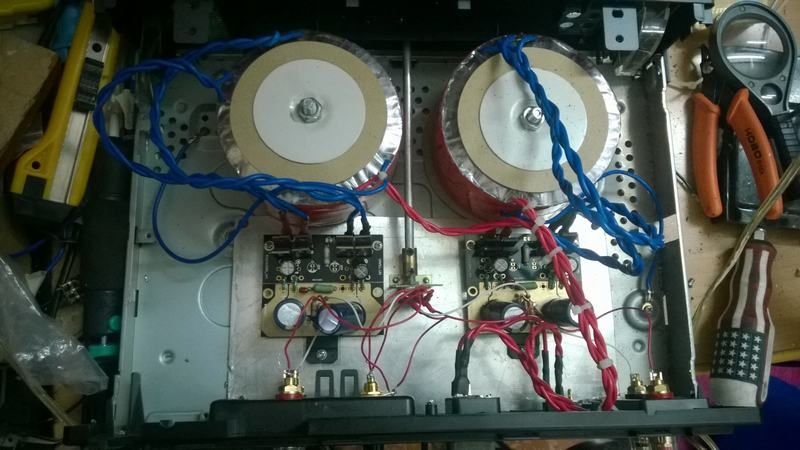

    Cảm ơn các bác, con amply của em đã kêu, nhưng vẫn còn có tiếng xì, chắc hôm nào bác chủ có thời gian em đem qua bác chủ bắt mạch hộ cái nhé. Em bất lực với ù và xì rồi

    Có thể bác đang bị hiện tượng dùng chung 1 biến áp rồi, bác Lehuy173 cũng đã nói với em một lần và giải pháp là phải dùng nguồn mono hoặc dual mono :mrgreen:

    em dùng 2 nguồn riêng biệt

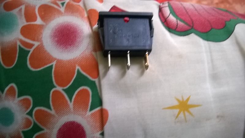

    Nhân tiện hỏi các bác cái công tắc 3 chân này đấu như thế nào để khi bật đèn led sáng.

    Có khả năng là do nguồn cuốn tay , đè dây kô chặt :lol: :lol:

    Hình như là nguồn ông Bình Cầu Diễn quấn... tiêu chuẩn biến áp tự ngẫu dân dụng :)

    Dây lỏng nó è è chứ sao xì xì đc :lol:

    Bác đoán chuẩn, đúng BA ông Bình Cầu Diễn quấn, nhưng em cũng phân biệt đc tiền xì và tiếng rung của BA ạ.

    Tiếng è là từ biến thế , tiếng xì phát ra từ loa , đưa tai vào nghe là biết liền ấy mà

    Bác tự tin thế còn đi hỏi làm gì , đơn giản thì bác kiếm cái BA tốt khác để so sánh sẽ rõ , BA ô Bình thì anh em trên này va nhiều rồi chả cần khen chê nữa , chỉ đơn giản là bắt bệnh giúp bác thôi vì mạch này quá đơn giản ít lk rất khó có lỗi :wink:
