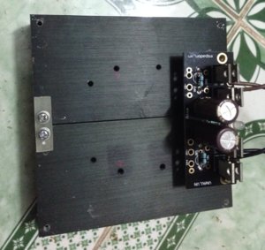

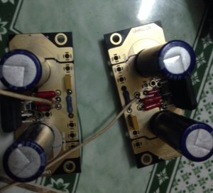

    Rất chân thành cảm ơn bác huy_navy vì sự nhiệt tình cua bác và bộ trở bác đã tặng em. Mặc dù rất bận rộn cho công việc chuẩn bị ngày cưới (1/1). Nhưng vì sự nghiệp đam mê diy và sự nhiệt tình của bác, em đã hoàn thành xong tác phẩm LM3875 để đời này.
    Cảm ơn bác rất nhiều

    Chúc mừng bác nhé :D có được tác phẩm rất đẹp ạ

    Gần tới ngày Hỷ mà bác vẫn máu DIY quá!!! :D
    You're welcome!!!
    Chúc Gia đình Hạnh phúc nhé Vương!!! :mrgreen:
