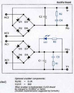

    Thiệt ko a Th....!!! 1 - 2 hôm nữa nghỉ Tết e đóng điện. Nguồn dùng snubber 2 e C1, C2 ~ 10.000uf/kênh :mrgreen:

    10KmF thì cao quá. Bass sẽ có lực. Tuy nhiên, sẽ mất đi độ động của mid-high
    Có thể đấu thêm tụ 102 // với các Diode và tụ C1, C2 :mrgreen:
