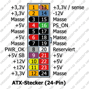

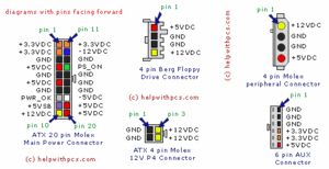

    Nguồn ATX gồm mấy điện áp ra nhỉ:
    + 3.3V
    + 5.0V
    - 5.0V
    + 12V
    - 12V
    Mấy cái nguồn cho Pentium III đời đầu là rất thích hợp cho ứng dụng này
    trên nguồn nào cũng có cái biến trở chỉnh áp ra luôn đó. Mai qua Em show cho khoảng 20 loại nguồn vi tính các loại mà tham khảo.

    Hic hic. Thế mà e cứ tưởng chỉ có +-5V và +-12V thui chứ. Nếu chỉnh được nữa thì hay quá !

    3,3v thì hầu như nguồn máy tính ATX đều có hết.
