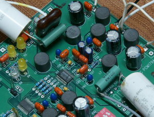

    Vài tấm hình buổi test hôm nay:
    - Nguồn nuôi chip DAC PCM1794: Nguồn xung ATX lấy từ máy vi tính
    - Mạch IV: Pre HRD Dz-1s
    - Power AirPower DL-60
    - Loa : JBL 4344
    - Cơ CD: Sony

    Bo cháy rôi, bo cháy rồi . . .

    Bo cháy . . . đèn rồi tức là chạy rùi đó Thím oi. Mặc dù dùng nguồn switching nhưng âm thanh rất tốt, hứa hẹn 1 giải pháp Hay Rẻ Dễ cho các Bác. Mà hình như các Sao Cạt bờ rồ đều chạy bằng nguồn xung mà vẫn hay như thường :D

    Hiện tại, khi đo đạc Em DAC này vẫn còn nhiều vấn đề về nhiễu, mặc dù nghe rất tốt nhưng nhòm Ocilloscope thì Em không chịu nổi, phải hoàn thiện nốt :)
    Nhận xét chung là những con chip DAC đời mới tiếng rất chi tiết, bass xuống rất tốt, dải tần đều, đầy đủ.

    Bo I/V thấy cũng khá dễ, Em đang thử nghiệm nhiều cấu hình I/V để cho chất tiếng tốt nhất với chip PCM
    Phần nguồn: đang đo đạc nên chưa quyết định, nhưng dùng nguồn xung kết quả cũng khá tốt, sẽ quyết định cấu hình cuối cùng trong tuần tới.

    Thím Díy làm PCB đẹp quá, bác đo kiểm tra DC offset ngõ ra bao nhiêu chưa?

    Về phần DC offset của ngõ ra Em đã thử set ở nhiều giá trị khác nhau, kể cả set ở max swing nhưng vì chưa nghe thử nhiều nên chua quyết định giá trị cụ thể. Hiện tại Em dùng 4 bo DAC và 4 mạch buffer với các cách xử lý ngõ ra của tầng I/V khác nhau để so sánh và chọn thiết kế ưng ý nhất.
