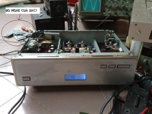

    Bác post luôn mấy tấm hình lúc nó chạy luôn đi bác, em cung muốn xem lắm :)[/quote]
    Dạ em hôm nay tẩm vecni cho 2 biến áp nguồn và chạy thử đây ạ .

    Dạ em hôm nay tẩm vecni cho 2 biến áp nguồn và chạy thử đây ạ .[/quote]
    Nhìn hoành tráng quá bác ơi.

    Cái chassis này em nhìn quen quen, hìnnh như là case của máy tính hả bác?

    Re: Cùng làm DAC PCM1794 xuất đèn HAY - RẺ - DỄ . . .
    Nhìn hoành tráng quá bác ơi, chúc mừng bác nhé.[/quote]
    Dạ cảm ơn bác em đang nghe thử đây ạ 1 kênh tín hiệu chưa thật đẹp nhưng nghe cũng đỡ ạ .
  18. dinhthuy
    dinhthuy Advanced Member
    20/5/08
    706
    Nó là cái MD denon 2000 bác ạ .
