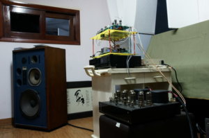

    Một số hình ảnh mới nhất về DAC
      File size:
      219,6 KB
      Views:
      494

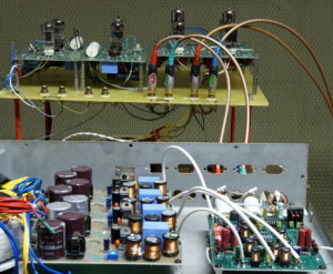

  15. DIY-lover
    DIY-lover Advanced Member
    12/8/07
    7.338
    87
    TBG - HCMC
    Re: Cùng làm DAC PCM1794 xuất đèn HAY - RẺ - DỄ . . .
    Phần mạch nguồn và bo DAC1794

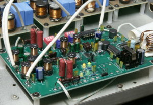

  16. DIY-lover
    12/8/07
    7.338
    87
    TBG - HCMC
    Bo DAC1794 được thay bằng các linh kiện có chọn lọc và đo đạc kỹ lưỡng :)
    Em thấy mấy cái jumper. DAC này user có set thêm thông số gì được hở bác?
  20. DIY-lover
    12/8/07
    7.338
    87
    TBG - HCMC
    Vì cái này là bo thử nghiệm nên cho séx siết tùm lum đặng phục vụ nhu cầu tìm hiểu thui, bo sắp tới chỉ gồm những gì cần và đủ thui.
