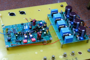

    Hôm nay Em lại tiếp tục nâng cấp DAC PCM1794 lên mức cao hơn, phiên bản thử nghiệm thứ 6, gởi các Bác tấm hình:

    2 Ngõ vào Digital
    2 ngõ ra Balance

    Re: Đăng ký bo DAC PCM1794 HAY - RẺ - DỄ . . .
    Phần kết nối giữa bo nguồn và bo DAC rất đơn giản
    Các kết nối vào và ra cho bo DAC

    Ngõ ra Balance dễ dàng kết nối với các Preamp và Amp cao cấp

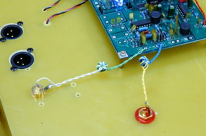

    Biến áp xung ngõ vào digital qua nhiều thí nghiệm thì em thấy thật đơn giản, dùng 1 lõi xuyến Ferrite đk khoảng 1cm và lấy dây đồng chập đôi lại quấn ~ 6 vòng quanh lõi là có ngay một BA tốt, thông số đo đạc rất vuông vức
