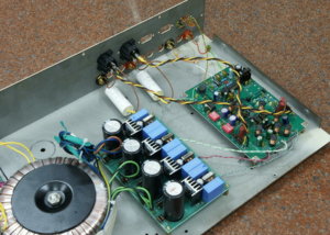

    DAC PCM1794 từ phiên bản 5 nâng cấp lên thành phiên bản 7
  7. DIY-lover
    DIY-lover Advanced Member
    12/8/07
    7.338
    87
    TBG - HCMC
    Re: Cùng làm DAC PCM1794 HAY - RẺ - DỄ . . .
    Phần nguồn dùng ba xuyến có 4 ngõ ra 7.5VAC
  8. DIY-lover
    12/8/07
    7.338
    87
    TBG - HCMC
    Bo nguồn dùng tụ dung lượng cao hơn phiên bản 6, 15.000uF x 4
  9. DIY-lover
    12/8/07
    7.338
    87
    TBG - HCMC
    Bo nguồn gồm 4 thành phần rời: 1 ngõ ra 3.3VDC và 3 ngõ ra 5.0VDC
  10. DIY-lover
    12/8/07
    7.338
    87
    TBG - HCMC
    phần DAC
  11. DIY-lover
    12/8/07
    7.338
    87
    TBG - HCMC
    ngõ ra và vào:
    - 2 ngõ vào Coaxial với công tắc chọn
    - 2 ngõ ra RCA và XLR
  12. DIY-lover
    12/8/07
    7.338
    87
    TBG - HCMC
    Mới gắng lên thử nên còn tèm lem :)

    Bác chủ topic giúp luôn phần biến áp nguồn nha.

    biến áp các Bác có thể mua 4 cái loại 220V/6v be bé ngoài nhật tảo cũng khá rẻ.
    Còn cái BA xuyến để em nghiên cứu rồi báo lại sau nhé.

    Cuối tuần em liên lạc bác nhá. Em nhìn trên bo nhiều choke quá, nhiều tụ lọc nguồn, mica,... cái gì cũng nhiều mà chưa biết mua ở đâu.
    Tình hình là chân cẳng 1794 với DIR bé tẹo, không biết em sẽ phải hàn như thế nào đây? Bác DIY bày cho em cách hàn với.

    em hàn hộ bác. cứ yên tâm !

    Hàn linh kiện SMT đây này bác: http://www.curiousinventor.com/guides/S ... dering/101
    Bác cần phải có thiếc thật nhỏ, đầu mỏ hàn tốt và phải có cái solder wick nữa. Cái này em không biết mua ở đâu cả nên đành lấy mớ dây đồng sợi nhỏ vo lại dùng cũng tốt....
