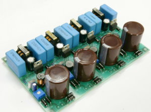

  16. ssass
    ssass Advanced Member
    12/8/07
    4.557
    94
    Re: Cùng làm DAC PCM1794 HAY - RẺ - DỄ . . .
    board nguồn ver 1.0 :( . làm nóng đi mấy bác miền ngoài . hàn mệt xỉu .
  17. DIY-lover
    DIY-lover Advanced Member
    12/8/07
    7.338
    87
    TBG - HCMC
    Chị lượm đâu được toàn hàng đẹp, đẹp hơn của em luôn đó
