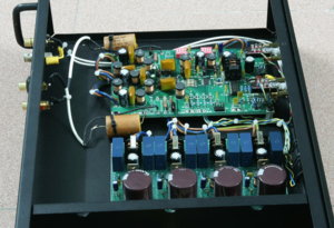

    Em đã nhận được bo mạch của bác DIY vỡ-lọ, vậy kính mời các bác có trong danh sách nhận hàng có mặt tại cafe Thọ Triệu Việt Vương vào hồi 17h30 chiều nay để em phân phát tận tay nhé. Khi đi các bác cầm theo túi để đựng linh kiện, kèm theo 200k/bộ. Điều đáng mừng là những linh kiện khó kiếm ở phần nguồn đã gắn sẵn, các cuộn dây, tụ trở độc cũng có kèm theo. Chất lượng bo mạch phải nói là miễn chê.

    Cám ơn Cụ đã đưa bộ bo DAC PCM1794A đến tay các Bác ở Hà Nội an toàn. Các bác HN cố gắng làm nhé. :)

    Em đã nhận được bo DAC + linh kiện của bác Lover.
    Cảm ơn bác lover, cảm ơn anh classA
    Chỉ tiếc là chip DAC đã hết, bác chủ shop hẹn 7 - 10 ngày tới hàng sẽ về.

    Bo đẹp, bác Love đã chu đáo cắm hết các linh kiện khó kiếm. Em càng mừng hơn khi mình đã sáng suốt găm được 1 chú DAC từ vài tháng nay, he he.
