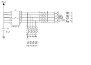

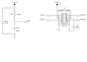

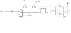

    Hôm nay, Thím Bồ câu ngẩn ngơ bỏ người yêu ở nhà một mình, qua Em tranh thủ thiết kế cho xong mạch DAC AD1853 + CS8416
