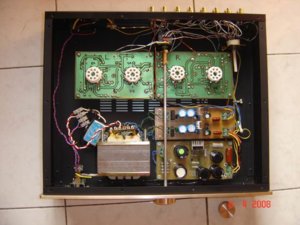

    Báo cáo với các bác (sắp) thành phẩm của tôi (còn thiếu thanh nối cho selector). Đèn vẫn còn lởm khởm vì 6SN7 đi kèm với 6H8C loại rẻ nhất. Âm thanh sạch sẽ và có vẻ đều các giải, chắc còn phải nghe nhiều mới đánh giá được. Hoàn toàn không ù xì gì cả. Gain có vẻ thấp.
    Kính báo

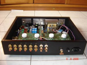

    Tiếp ảnh toàn thân

    Đẹp không chịu nổi! :D
    Chúc mừng Bác!

    Cai hộp coi được quá. bác tự làm hay mua o đâu vậy? Cám ơn bác.
  16. tta60
    tta60 Advanced Member
    12/3/06
    266
    Re: Cùng làm mạch PRE-AMP cuối cùng . . . . .
    Tôi mua hộp ở cửa hàng này: viewtopic.php?f=35&t=10233&st=0&sk=t&sd=a&start=50
