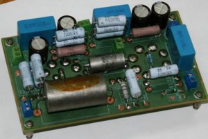

    Em đã nhận mạch in rồi, đang hàn cái mẫu, Tối nay xong sẽ Show lên ngay.
  5. DIY-lover
    DIY-lover Advanced Member
    12/8/07
    7.338
    87
    TBG - HCMC
    Đây rồi:
  6. DIY-lover
    12/8/07
    7.338
    87
    TBG - HCMC

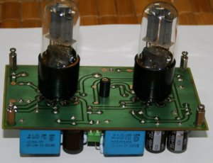

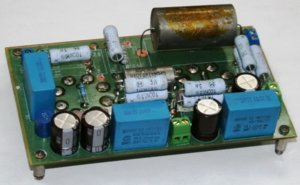

    Đây nữa, sản phẩm chuẩn bị đem test
  7. DIY-lover
    12/8/07
    7.338
    87
    TBG - HCMC

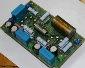

    Các Bác có thấy làm lạ là chỉ có 1 loại điện trở ?
    Dạ vì Em chỉ có loại 100K, 91K, 22K nên phải chế biến song song mới ra như vậy.
  8. DIY-lover
    12/8/07
    7.338
    87
    TBG - HCMC

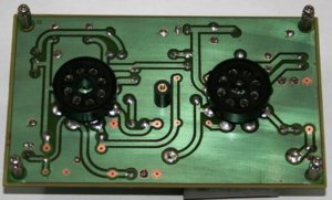

    Sáng mai Em sẽ gởi Board SLP-98 tại quán Rùm Beng, Xin mời các Bác đã đăng ký đến nhận mạch.
    Cám ơn.
  9. DIY-lover
    12/8/07
    7.338
    87
    TBG - HCMC

    Linh kiện thì Em có tham khảo các Bác ở TGB thì đều bảo như vậy là quá to rồi, điện trở Em đang dùng là loại 5W thì quá dư . . . đủ cho Pre (Mạch gốc SLP-98 dùng điện trở 1-3W thôi.
    Nếu Bác thấy mạch in không phù hợp với linh kiện của Bác thì Em để lại cho Bác khác cũng được.
  15. DIY-lover
    12/8/07
    7.338
    87
    TBG - HCMC
    - Còn với tụ hồi tiếp 0.1uF thì Em dùng tụ 12mm x 33mm và cũng đã chừa thêm chổ và 1 chân hàn sơ cua để các Bác có thể dùng tụ gấu to 68mm x 35mm.
    - tụ xuất 2.0uF thì cũng chừa chỗ cho tụ kích thước 68mm x 35mm, nếu muốn dùng tụ dầu to thì hàn câu dây ra bên ngoài.

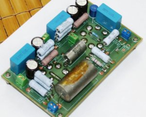

    Dạ chạy được với bóng 6H8C, Bóng 6SN7 thì mai mới có! Em không có máy đo nên chưa dám nói được gì cả Bác à.
    Điện trở hồi tiếp Em dùng 100k và 22k (đúng theo thiết kế là 100k và 8k) nên để Em tìm được đúng trị số sẽ báo cáo kết quả thực tế.

    Sau khi lắng nghe và so sánh với Aikido, Lổ tai Em nó nhận xét thế này:
    - Hệ số khuyếch đại của mạch khá thấp ~ 5 lần
    - Nhiễu nền của mạch rất thấp, không nghe một tiếng xì nhỏ nào cả dù ghí sát tai vào loa và vặn Volume hết cỡ (Có thể do hệ số khuyếch đại nhỏ cũng nên.
    - Có vẻ nghe tiếng treble sắc nét hơn Aikido, Do tụ khác nhau nên cũng khó kết luận chỗ này!
    - Một điểm nữa là hàn xong mạch là chạy ngay, Mạch rất ổn định, không tự kích ruồi muỗi vo ve gì cả.
    Em chỉ biết nhận xét có thế thôi, Mai mượn được cái Oscilloscope về đo mới kết luận chính xác được.
