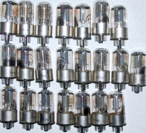

    Bóng 6H8C chạy tốt, nhưng có nhiều người nói là chất âm không "ấm áp" bằng 6SN7 NOS. Bác nào thích xài 6H8C loại plate có nhiều lổ tôi có thể nhường lại 1 số.

    6n8p cua anh ba nghe de chiu hon

    Phải thử trước xem bác có thích hay không? Nhiều khi nó lại không hợp với "gu" của mình thì uổng. Bóng nầy tuy là bóng Nga nhưng .. hơi mắc. :lol:

    Bóng đó có thông số gì khác với các Bóng 6H8C khác không vậy Bác ?
    Em đang dùng bóng 6H8C sx năm 1972

    Vụ bóng 6H8C có lổ thì tôi không rành lắm. Bác Dzê là chuyên gia đó.
