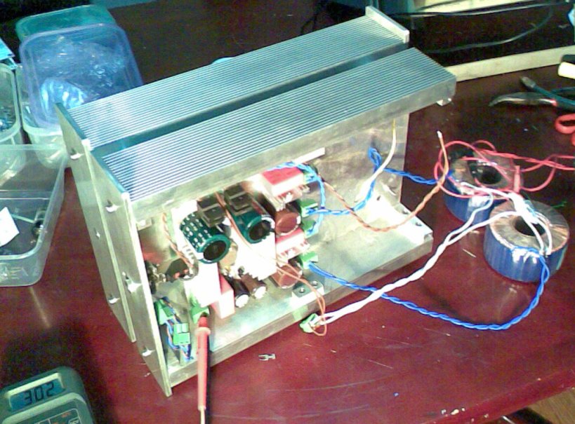

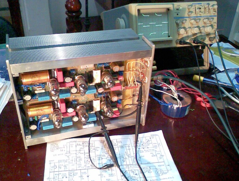

    Sáng nay Em đóng điện cho mạch Hybrid, kết quả thật mỹ mãn: Mạch chạy ngon ơ theo thiết kế.
    Chụp vài tấm hình lên các Bác xem:

    Báo cáo các Bác là mạch Hybrid đã chính thức chạy ổn định.
    Em cắm điện từ 5h sáng cho đến lúc uống cafe RÙM về mà không thấy cháy nổ, nhìn trên OSC thấy hệ số khuyếch đại không đổi. Như vậy, theo tiêu chuẩn DIY của TBG là mạch chạy ổn định. Phần việc còn lại là cân chỉnh phần RIAA và chờ cục Biến áp nguồn ráp vào hộp sẽ ra mắt các Bác.
