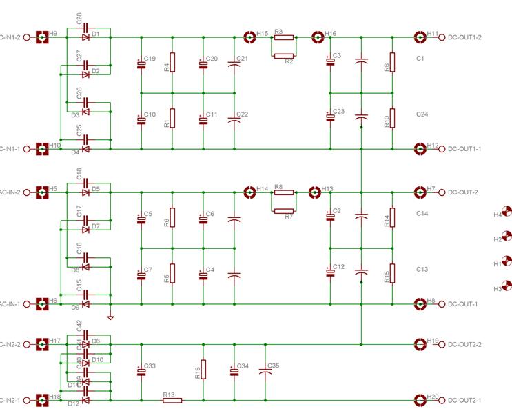

    Từ hôm đó tới nay đã 5 ngày mà Em mới vẽ được cái sơ đồ nguyên lý, không biết có ổn không nên Post lên đây nhờ các Bác góp ý giúp.
    Em cũng có mấy câu hỏi xin các Bác chỉ dùm:
    - Có bao nhiêu nguyên lý thiết kế mạch ổn áp cao thế?
    - Yêu cầu về linh kiện cao áp?
    - Tính khả thi (cả về kỹ thuật và nghệ thuật) của mạch ổn áp dùng bán dẫn?
    - Có hãng nào áp dụng mạch ổn áp cao áp dùng bán dẫn vào Ampli đèn ?
    Xin cám ơn!

    Mời Bác Rùm kiểm tra lại mạch có đúng theo các tiêu chí Bác đề ra chưa ạ?
    Có 3 mức điện áp out:
    V1: -400V --->0V
    V2: 0V --->800V max
    V3: V2 ---> (V2+800V) max
    Tổng số tụ điện sử dụng ~ 35 con max (loại 450V - 105o)
    (Chắc Bác Rùm phải ra Cô Hai, Chị Hạnh gom về hết chứ vài bữa nữa tăng giá thì nguy - Em thấy Nhựt tảo còn đâu đủ làm 1 bộ nguồn 845 thôi)
    Dòng 1000mA max

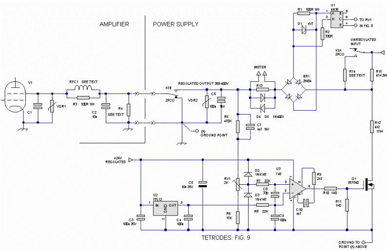

    Xin các Bác cho ý kiến về mạch shunt Em lượm trên mạng:
    Bác Dztronic, Bác Hamcq ..... ơi!

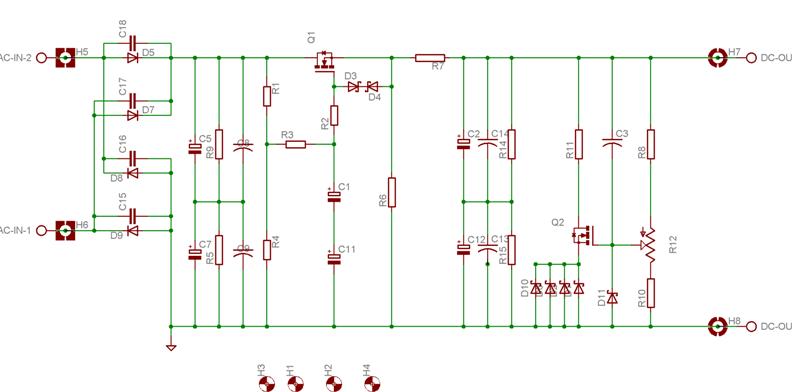

    Mạch Regu Shunt an toàn hơn mạch Xê ri. Nếu Q1 thành ..ma thì thường nối tắt B+ về ground. Vấn đề là trước nó phải cần các tụ lọc nguồn có trị số kha khá. Nếu làm mạch này thì nên có 1 con SS làm ripple filter trước khi vô shunt regu. Giải nhiệt, cách điện và gắn vô chassi là chuyện nhức đầu :(
    Dê đâu rùi? :D

    Vậy Em sẽ làm theo hướng dẫn của Bác: ripple filter dùng SS trước, sau đó cho vào shunt regu.
    Chắc phải gắn thêm con trở hạn dòng để bảo vệ SS cho yên tâm bác nhỉ.
    Shunt regu có thể gắn nhiều cái song song để tăng hiệu quả ổn áp và giảm tải trên mỗi SS được không Bác ? Khi đó, vấn đề Noise do SS tạo ra có cần phải đề cập và giải quyết không ạ?

    Nguyên tắc của shunt regu là con Bipolar hoặc con Mosfet làm nhiệm vụ của một cái bleeder resistor ( ko biết dịch chữ bleeder). Trong mạch trên thì R* và R 4k7 đã là điện trở hạn dòng. Nếu thêm R nữa thì sẽ giảm tác dụng bleeder.
    Trên nguyên tắc, nếu muốn gắn song song 2 cái Q1 để giảm tải thì được. Thực tế thì cần tính dòng bleeder và điện thế rơi qua Q1 để xem có nằm trong công suất an toàn của Q1 ko. Theo lão đoán trong mạch này dòng bleeder ko lớn, có lẽ ko cần thêm Q1.
    Nhắc thêm: khi làm các mạch regu thì cần thử đúng [Dòng] tải theo thiết kế xem tác dụng regu có tốt ko. Đơn giản là dùng điện trở đủ công suất hoặc dây mayso nhúng trong nước . Oscilloscope cũng cần để kiểm tra gợn AC lúc full load.

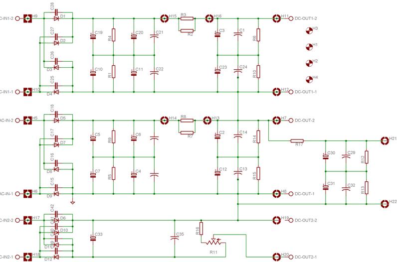

    Nhờ Các Bác xem hộ cái mạch nguyên lý và bổ sung dùm Em những chổ chưa ổn.

    Từ cái V2 em còn hạ xuống V4 cho đèn đầu nữa .
    Với lại V1 thì phải có biến trở để chỉnh từ 135V C-> nắn-> chỉnh 140V-160V :lol:
    Cám ơn nha!

    Ái chà, Vậy là phải thêm 5 cái tụ nữa, vị chi 40 cái tổng số. :shock:
    Điện trở, biến trở ....
    Bác Rùm xem thử có đúng không? Chắc là thanh lý hợp đồng được rồi!!! :roll:
