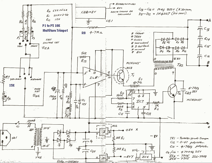

    Gởi tặng Bác Rùm và các Bác Bo mạch nguồn cao áp cho Ampli đèn đơn giản dùng R,L,C:

    Mạch nguồn 845 đơn giản đã hoàn thành:

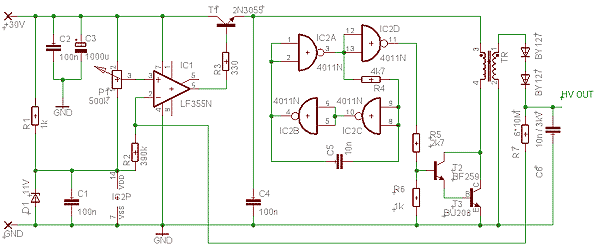

    Một số mạch nguồn ổn áp 1kV - 3kV

    Khà khà ....!!! , Mấy cái nguồn xung cao áp trên 1000V xem ra cũng khả thi.
    Kỳ này ĐẬP CHẾT HẾT mấy cái biến thế to nặng luôn!!! :roll:

    Mấy cái mạch "ổn áp" của bác phía trên đa số là không "ổn" đâu.
    Output current chỉ vài mA là cùng.
    Rất khâm phục nhiệt tình của bác.
