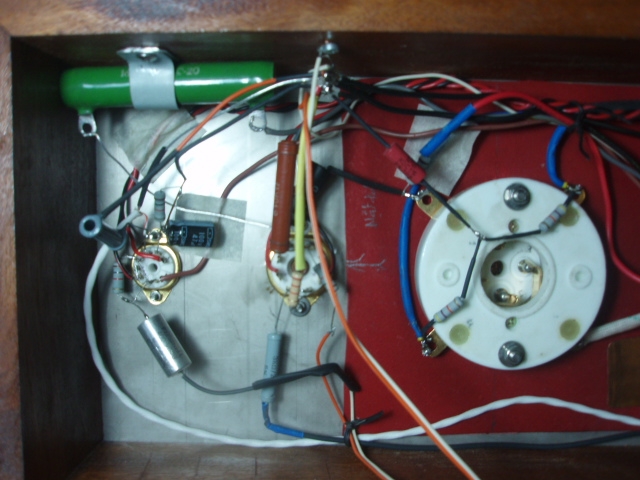

  15. YANG
    YANG Advanced Member
    19/4/06
    65
    Để cháu nó có thể cất cao tiếng hót. Kính nhờ các Bác cho em chút ít kinh nghiệm dạy "bird" :wink: .
    Gởi các Bác xem qua bộ đồ lòng của chú Đà điểu.
    Đa tạ các Bác trước nhé!

    Chúc mừng anh. Anh đã nối con R 100ohm xuống mass chưa!

    Sao cái điện trở màu đỏ ở Katode đèn 845 nó xinh thía nhỉ? có nóng không bác?

    19/4/06
    65
