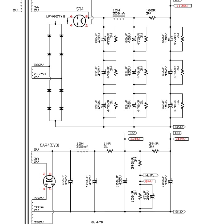

    Cập nhật tiến độ: mật độ tụ tròn, tụ vuông dày đặt, phủ kín board, chỉ còn thiếu 2 cái này!
  15. thomas
    thomas Advanced Member
    25/3/06
    1.432
    hcmc
    Post thêm hình cho khí thế:

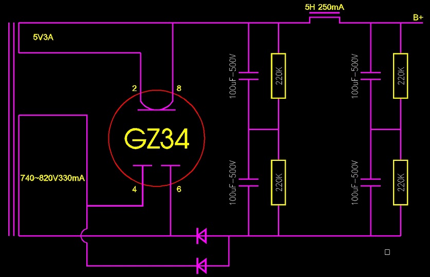

    Em xin phép được bốc cái mộ này lên để hỏi các bác giúp em xem mạch nguồn này thế nào ạ, bóng GZ34 có chịu nổi áp này không ạ.? nhờ các cao nhân đi qua, ẩn sĩ đi lại ghé qua phán giúp em với, em cảm ơn nhiều ạ..!
  17. truong80626
    truong80626 Approved Member
    22/3/15
    21
    Không có bác nào vào giúp em với ạ!.
    em xem data của GZ34 thì max mỗi bên nguồn có CT chỉ là 450v.
  18. xbackarowana
    xbackarowana Advanced Member
    28/8/13
    285
    33
    Bình Thạnh
    Cao áp 450 volts thì 845 chạy xìu lắm bác, mà bác cũng không nên ép đèn nắn tới ngưỡng max như vậy, với cao áp đó muốn khai thác công suất thì bản thân bóng 845 phải tăng Ugk, nghĩa là Ugk phải bớt âm đi để tăng dòng, điều này thì hại đèn không khéo lại kéo đèn vào đường cong Eg-Ip gây nổ đèn. Thường thì người ta nắn diode cho cao áp khủng bác ạ, muốn nắn đèn bác nên chọn mấy bóng halfwave chuyên nắn cao áp ấy, ví dụ như 3B28 em thấy đầy ở Nhật ... ! Gz34 bác nên để dành cho 300B (ví dụ) em thấy hợp lí và kinh tế hơn.
  19. Simple
    Simple Advanced Member
    2/5/11
    1.163
    59
    Chịu khó tra tí xíu có thể áp dụng đây bác: (nếu thích dùng đèn cho cao áp lên chậm)
  20. truong80626
    22/3/15
    21
    Bác ơi, mạch nắn trên ra cả trên dưới 1000v mà bác???
    Kiếm 5R4 khó và giá cũng cao quá bác à. mà GZ34 khác với 5R4. cái thằng 5R4 theo data của nó là 5R4 G/GY/GYA mỗi bên là 750v loại GYB là 900v bác ạ nên không phải băn khoăn.
    Em thích cái GZ34 cao áp lên chậm hơn các loại khác và cũng rẻ!, nên đang muốn nắn bằng nó.
    Em có tìm được mạch của anh bên tàu dùng bóng 5AR4~GZ34 cũng cách mắc như em trình bầy ở trên nhưng vẫn băn khoăn chưa tin tưởng nên muốn xin thêm ý kiến và kinh nghiệm của các bác ạ. có gì các bác cứ chém mạnh tay cho em với ạ. em cảm ơn các bác..!

    Áp chịu của GZ34 có khoảng 400v vậy mà điện áp xoay chiều chưa nắn theo sơ đồ của bạn là 780v-820v vậy GZ34 chịu sao nổi

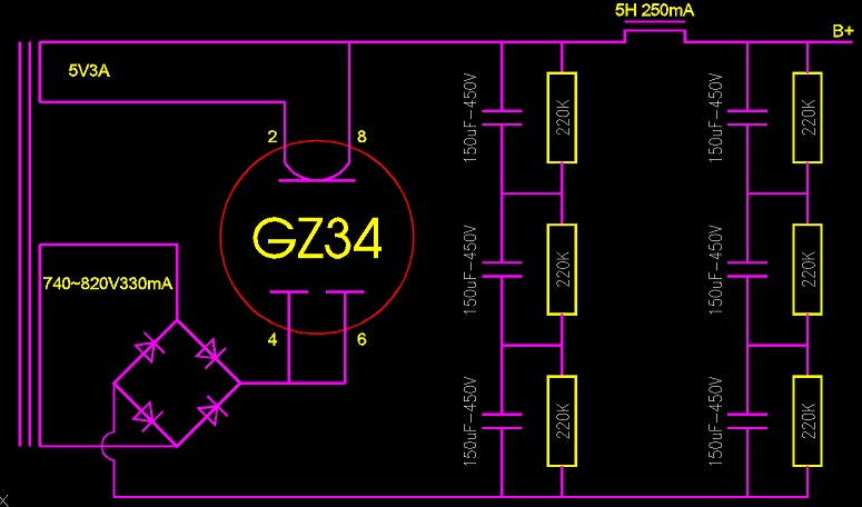

    Theo chỉ dẫn của bác HUNGDOANH em làm thế này chắc ổn chứ ạ?. bác HUNGDOANH hay bác nào có ghé qua thấy chỗ nào không hợp lý thì giúp em một tay nhé! em cảm ơn nhiều!
