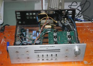

    Bộ hai cái HRD của em đây ạ. :p
    Hôm nay mới mượn được máy chụp hình nên trễ tí, các bác thông cảm :)
    Em có gì làm nấy ạ. Hai cái chassis tận dụng từ ve chai :lol:

    Version 1 của em ạ. :p
    Chassis là cái đầu CD Kenwood hư của bạn em cho. Chế lại cái mặt gỗ tí thôi là xong :lol:
  16. luatvista
    luatvista Advanced Member
    2/7/08
    902
    Re: Cùng làm Pre HAY-RẺ-DỄ Phiên bản đặc biệt DL-FX Pre,Từ Tr.82
    Inside của version 1 :)
  17. luatvista
    2/7/08
    902
    Tiếp ạ >>>
  18. luatvista
    2/7/08
    902
    Version 2 >>>
