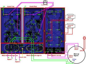

  16. DIY-lover
    DIY-lover Advanced Member
    12/8/07
    7.338
    87
    TBG - HCMC
    Re: Cùng làm Pre HAY-RẺ-DỄ - Thiết kế hoàn chỉnh nhất - Page 102
    Cách đấu dây cho Pre
  17. DIY-lover
    12/8/07
    7.338
    87
    TBG - HCMC
    Pre này Em xin tách làm 5 phần để các Bác dễ theo dõi, trong đó có phần bắt buột phải có, có phần chỉ là Option (có thể lắp hoặc không)
    A - Phần bắt buộc:
    1 - Kênh Trái
    2 - Kênh Phải
    3 - Nguồn cao áp + Biến áp nguồn
    4 - Volume
    5 - Choke 5H - 100mA (có thể thay đổi trong khoảng từ 2 - 20H, chú ý là trở kháng thuần của choke khoảng dưới 500 Ohms là OK)
    B - Phần mở rộng thêm:
    6 - Input Select, phần này dùng relay để chọn 2 kênh ngõ vào cho Pre
    7 - Phần công tắc nhấn Feedback, dùng chọn 2 chế độ hồi tiếp (FB) và không hồi tiếp (No FB)
    8 - Phần đóng trễ ngõ ra: Định thời gian ~ 45s tu khi bật máy sẽ bấp tín hiệu từ Pre đến Amp, giúp bảo vệ Amp.

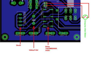

  20. DIY-lover
    12/8/07
    7.338
    87
    TBG - HCMC
    Đang làm thì bị réo nên tới bây giờ mới xong, hình này Em đã thay cái biến trở thành con trở 82k luôn rồi
  21. luatvista
    luatvista Advanced Member
    2/7/08
    902
    Các loại trở em giữ nguyên trị số như bo lần đầu tiên được không bác
    Cái tụ 33uF (khoanh màu vàng) em thay bằng cuộn cảm giống version trước nhé bác?
    Còn cái điện trở 82k (em khoanh màu vàng) sao bo của em không có ạ ???
  22. DIY-lover
    12/8/07
    7.338
    87
    TBG - HCMC
    Trời, Bác sáng tạo kiểu này dễ cháy đen thui luôn đó. Nếu không có tụ thì không hàn, nhất quyết không được hàn cuộn dây vào nha.
