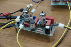

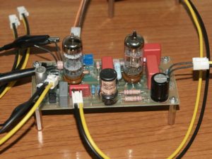

    Nguồn cung cấp:
    - Cao áp +180VDC và -180VDC : Nắn và lọc bằng đi ốt tụ hóa như hình
    - Đốt tim AC: 6.3V AC
    + Xét về DC thì các điểm làm việc cực kỳ ổn định, trôi tầm 1-2mV ở ngõ ra => Một thông số tuyệt vời!
    + Xét về AC khi không có tín hiệu vào thì ngõ ra nhiễu một gai nhỏ ~ 1mV ở tần số 20kHz
    + Mạch lắp xong là chạy ngay, không phải mò mẫm thêm gì cả => quá sướng !!!
    + Thời gian để mạch đi vào điểm làm việc ổn định tính từ lúc cấp nguồn là 30s

    CÁC BÁC CÓ Ý KIẾN GÌ VỀ THIẾT KẾ VÀ KẾT QUẢ THỬ NGHIỆM PRE NÀY KHÔNG ?
    Riêng Em cảm nhận đây là nhà "tân vô địch" :mrgreen:

    Băng thống thì vô tư lắm Cụ ơi, tới 200kHz mà chỉ suy giảm có 0.5dB, Em định gắn thẳng vô Loa mành đuổi muỗi buổi tối luôn.
