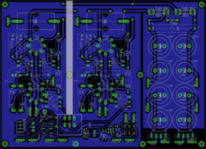

    em ráp gần xong do thay cặp tụ xuất âm mới nên gắn test lần nữa thì bị trường hợp bên lớn bên nhỏ, em đảo 2 đèn lại thì vẫn bị nhưng ngược lại. Có phải 2 bên đèn của em nó yếu quá so với bên kia không bác lover ơi??????

    Nguyên nhân 2 đèn không cân, nếu như linh kiện Bác lắp ở 2 kênh hoàn toàn giống nhau.

    linh kien em rap 2 kenh rat can a. em dua bong ra ngoai xem thi thay 1 bong soi dot cua no' rat thap' bi thut sat' vao phien' luon roi. Gio'ng nhu bi dot lau ngay no chay het vay a. de em kiem bong' khac' thay vao.

    em đã hoàn tất, có chút rắc rối nhỏ, có tiếng muỗi trong loa ạ, không ù xì. Bác Lover định bệnh hộ em với, tiếng muỗi rất nhỏ ghé sát tai mới nghe được. Ah khi em chuyển sang chế độ chạy không FB thì hết muỗi ạ

    Muỗi này phải dùng cọc nối đất mới bắt được Bác ơi! :wink:

    he he em biết rồi ạ, cũng chả bao giờ nghe hết volume nên chắc không sao. :)
