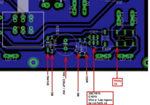

    các bác cho em hỏi tí, có phải là mấy con trở to thì 4w trở lên, còn lại là 1/4w không ạ, em hàn mạch theo hướng này rồi nhưng đang phân vân, với lại cục choke em chưa quấn không biết có nối thẳng qua để chạy thử rồi khi nào có choke gắn sau được không ạ. :)

    em đã áp xong em rề này, Nhưng tiếng ra kông có bass. Các bác chỉ giúp. Em đo điện áp tại trở thoát Catot của bóng 6j6 là 178v.

    Điện Áp Bác đo tại cathod của 6J6 cao như thế là mạch không chạy rồi, Bác kt lại xem sai chỗ nào không?

    Điện áp khoảng bao nhiêu là đúng vậy bác diylove? điện áp trở thoát catot 6j6 và 6c4wa là bao nhiêu vậy bác?

    Khoảng điện áp:
    Cathod 6J6 : +2 -> +4V
    Cathod 6C4 : +/- 20V
