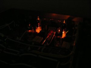

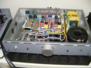

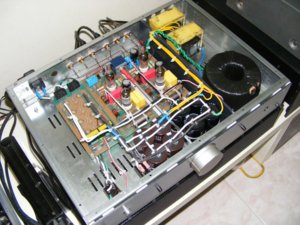

    Bá cáo em đã hoàn thành dự án ( chắc em là người đi sau cùng :lol: )
    -Cảm ơn cụ lý đã tặng board tube và tụ nguồn (cụ cũng làm em hết hồn khi hàn cả chân số 5 của bóng 6c4, lúc test em tý tèo mất cuộn cảm)

    oh cụ làm đẹp và pro quá! xin chúc mừng :mrgreen: ! em tèo mất cục nguồn mà quên báo cụ :lol: . Thanks

    Tụ nguồn đi dây lòng vòng thế mà bảo pro cái gì, đề nghị bác chủ sắp xếp quy hoạch lại cái mớ tụ nguồn.

    - Mấy con tụ này bác ra ngoải nhật tảo mua thì gắn trên board rất đẹp. Tụ này do hàn quốc sản xuất. khoảng 12 ngàn/1 chú. Chứ em thấy Bác hàn dây như màng nhện trông không được an toàn cho lắm.

    Pro gì đâu cụ, em lắp cho nó kêu trước ý mà, cái đám tụ nhỏ sau khi test so layout sai nên nóng khủng khiếp, em quăng luôn roài :mrgreen: còn mỗi đám tụ to nên em dí vào thôi.
    To cụ Gà và cụ Tuấn: Về nguyên lý tụ càng xa càng mất giá trị nhưng nguồn em lớn, giá trị tụ to nên em...ứ sợ hê hê, khi nào có xèng em mua tụ mới cũng không muộn :D

    anh nói rõ hơn cho em cái nguyên lý trên với. cám ơn anh.

    dạ không, em nói thật đấy. em hỏi anh vì cái anh nói em chưa biết.
    nhìn pre anh làm, theo em anh bỏ hẳn mấy cái tụ nguồn bự con đi. pre chạy dòng có một vài chục mA à, nên không cần tụ lớn làm gì. tụ to âm sẽ cứng. tụ pre chỉ cần tối đa 220uf là ngon rùi :D
    nếu được, anh mắc song song 4-5 tụ 47uf là ngon nhứt.
