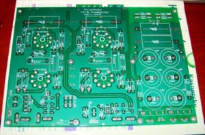

    Em vừa nhận được thông báo của bác DIY-lover đã gửi 15 pcb, 250k/pcb.
    Do số lượng ít hơn so với dự kiến, em đề nghị danh sách chính thức đợt này như sau:
    1. tranguyennguyen: 3 PCB
    2. leminhfsc: 1 PCB
    5. Audiophile9002: 1 PCB
    8. star385960: 01 pcb
    9. eng.tuananh: 01pcb
    12. Leht 1 pcb
    13. GMR 1 PCB
    15.dat_haui 2 PCB
    16.vuthehoa 1 PCB
    18. dothanhsonxd 1PCB
    19. vancao 1 pcb
    20.Pointed 1 PCB
    Các bác bị cắt giảm khối lượng thông cảm chờ đợt sau nhé, em cũng tình nguyện giảm 2 pcb của em rồi :mrgreen:

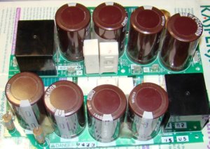

    Báo cáo: em đã nhận được board. Kích thước khủng, dày dặn và đẹp, nặng kinh hoàng.
    2 board tụ em mới nhặt được đành dùng cho dự án khác vì to quá.
    Chiều mai từ 4h đến 5h bác nào qua lấy tại 75 Tô Hiên Thành thì qua nhé :mrgreen:

    Cảm ơn bác lover và cảm ơn bác Trà nhé. Bo vừa dày lại vừa rất là đẹp, tối nay có cái để hàn rồi
