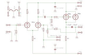

    Em có cái pre hay rẻ dễ đời đầu dùng bóng 6j6 và bóng 6c4wa nay muốn mod chút xíu xem thế nào mà ko rõ schema của nó ở trang nào ,đọc lại hết 135 trang thì chết mất .Bác love có thể pots lên cho em xin lại với .
  10. audiophile9002
    audiophile9002 Advanced Member
    1/3/09
    1.400
    Eo ơi ! Hà Lội fố..
    ......(khổ vì kí tự :lol: em làm vần thơ cho đủ ISO ):
    "Khoai lang củ bé củ to
    Củ nhai trong miệng, củ cho vào n..ồi " :mrgreen:
    Có thể là đây :D :

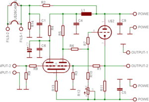

    Tiện đây các bác cho em hỏi chút ạ.
    Em định dùng bóng 6h1 và 6h6 như sơ đồ thế này.
    Các bác cho em hỏi có trị số trở thoát katot cho em 6h6 và 6h1 là bao nhiu ạ, hoặc dòng cho hai em bóng đó ạ.
    Thank các bác rất nhiều.

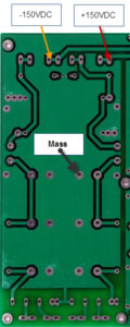

    Các bác cho em hỏi với, em có sẵn nguồn +/- 150VDC từ bên ngoài rồi, em câu dây vào bo như thế này có được không?

    Bác đấu dây vào phía bên kia và cắt phần nguồn đó cho em :oops:

    25/9/10
    38
    Em câu dây như thế được phải không bác?
    Ý bác là cưa bo ra đúng không? :lol:

    Chính xác bác ạ, và phần kia dùng cho việc khác :mrgreen:

    Mấy con trở đó Bác cứ dùng như cấu hình chuẩn cho tiện, sau này mua 6DJ8 lắp vào vừa nhanh, vừa tiện :)
