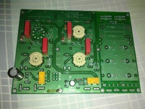

    Bác DIYLove và các bác cho em hỏi với:
    - 2 chỗ em khoanh vàng vàng có con relay 5V là để làm gì ạ? :oops:
    - Đốt tim cho 4 đèn thì câu dây vào đâu ạ?
    Cảm ơn các bác.

    - Mấy ngày nghĩ em đi chợ ve chai, mần được chừng này, Dùnb tạm choke 6H lọc nguồn, đang âm mưu cặp choke 10H.
    Cận cảnh.
    trung_mit:
    - Relay bên trái dùng để chọn ngõ vào, replay bên phải dùng để đóng trể ngõ ra loa.
    Bác lắp mấy con BJT chú ý theo hình ảnh thực tế, vì trên mạch in sai (ngược)
    - Dây đốt tim đèm gồm 2 kênh riêng biệt. Vị trí nằm gần tụ xuất âm.
    - Dây đốt tim đèm gồm 2 kênh riêng biệt. Vị trí nằm gần tụ xuất âm.[/quote]
    Bác Tuấn cho hỏi thế có nghĩa là điện áp cho mạch tốt tim chạy thẳng từ biến áp vào các chân đèn luôn phải không ah? Em thấy trên sơ đồ chỉ có 2 chỗ đấu dây cho 2 cặp bóng riêng biệt. Em chưa xem kỹ đọc mấy dòng của bác em mới xem lại và thấy thế ah

    - vâng dây đốt tim chạy thẳng từ BA vào chân đèn luôn, đốt bằng AC đúng theo tiêu chí Pre đèn H-R-D khoảng đơn giản.
    P/S: em đánh nhầm, replay bên phải dùng để đóng trễ ngõ ra của tín hiệu ra Power chứ không phải ra loa.

    Em xin hỏi nốt câu nữa, ở ngay phía trên con relay chọn ngõ vào có 1 cái SELECTOR là để làm gì ạ?
    (Chiều nay em hàn được 1 ít rồi, không up được ảnh vì size lớn quá)

    - Cái selector này dùng để điều khiển replay. bình thường không bật selector thì tín hiệu vào ngõ A, khi bật công tắc selector thì tín hiệu vào ngõ B.
    P/S: - Của em còn mấy cái rắc RCA nữa là hót rồi. Đầu năm làm chừng ấy để lấy khí thế.
    - Tụ lọc nguồn cao áp tầng cuối nếu có điều kiện thì nên ghép nhiều tụ dầu chỉ số nhỏ. Em cũng vừa trãi nghiệm tụ dầu lọc nguồn rồi, cho âm thanh rất ngọt ngào, tình cảm. Cách làm này cũng phù hợp tiêu chí NGon, Bổ, Rẻ
    - Chúc các Bác năm mới nhiều sức khỏe và có thêm nhiều dự án DIY hay.

    Em có cái Volume tháo máy ghi là 250K x 2 A thì có dùng được không?

    - Quá tốt Bác.
    P/S: 2 replay loại Bác đang dùng cần chú ý đến chiều cuộn dây. Em cũng bị như Bác phải cắt mạch đảo chiều cuộn dây lại. Loại replay này khác với loại Takamisawa. Em mua được có một cái và cái kia phải dùng loại Nais, đóng điện nhưng không thấy replay nhảy, tưởng hư,.... cuối cùng là replay khác chân.

    Thôi xong, em hàn con relay Nais vào bo rồi còn đâu. Hôm đi mua thấy người bán có 2 loại, em chọn con màu vàng cho nó... đẹp :cry:, mà em cũng nghi ngờ sao giá nó có 6K 1 con, hôm trước có bác nói 15K 1 con, con của em chắc lởm quá.
    Được mấy ngày nghỉ em in sơ đồ mạch và dò dẫm trên bo, cũng hiểu được kha khá rồi. Không sao, hoặc là em phải cắt mạch, hoặc em cắt... hết, không cần chọn ngõ vào, dí thẳng tín hiệu vào vào chân Volume luôn, cũng không cần phải đóng trễ ngõ ra nữa, sau tụ nối tầng cho ra thẳng RCA luôn :evil: .
