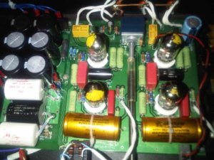

    Cấp báo cấp báo Pre của em đã song hoàn toàn...chất âm của em nó phải nói chung là vượt xa tầm tiên đầu tư,với số tiền này mà mua pre hãng chắc được mấy cái núm Volume
    Em pos it hình để anh chị em hoan hô cổ vũ em...cũng vật vã với em nó đấy ạ.
    Em xin khuyến cáo là đi phần day inconec bên trong nên chọn dây Cu loại tốt,em ham hố chơi dây đồng mạ bạc quân sự lắp vào tiếng hơi thiên sáng và tiếng có vẻ hơi mỏng chưa được dầy,mặc dù em đều dùng 4 bóng telefon hay là em dùng trở Rc là 27Kom nên tiếng hơi mỏng xin các bác tư vấn để em hoàn thiên Pre này hoàn hảo hơn xin cám ơn các bác.
    Thân.

    Các bác cho em hỏi phần trở nối đốt tim với mas có 4 con 250om em ko có nen thay bằng trở 500om có được không a,hiện tại em nghe vẫn thấy hơi sôi không biết do phần nào các bác giúp nốt em với a.
    Khó chịu nhất là nghe ban đêm tiêng nó sôi khó chịu lắm
    Thân.
  9. GMR
    GMR Advanced Member
    9/9/09
    359
    ở cuối trang 139 bác star385960 có hướng dẫn cách nối mass volume chống ù bác thử xem.
    2 con trở 500R nối song song sẽ ra trị số 250R, nhưng em nhìn trên sơ đồ hình như là 220R cơ mà?

    , 2 duong ra nut nhan( feedbach?) co 2 con tro mau bac ghep nhu the nao the ? ... ve cho e xem cai nguyen ly duoc khong ( e van chua ghep cai duong nay vi khong hieu nhu the nao ? ) , tri so tro bao nhieu ?cong tac kieu gi o?

    Tối em ve em chup hình toàn cảnh cho bác xem...hiện tại em vẫn phải chỉnh thêm còn vật vã với em nó nhiều ạ

    Bo đợt mới này bác Lớp cố dãn chỗ để có thể cắm mấy em tụ nguồn đường kính 35mm ạ. Bo trước toàn phải cắm ở hai mặt vì không để hai em nó đứng cạnh nhau được!

    Và thêm diện tích phần tụ nối tầng nữa tụ nối tâng hơi to một chút là cham ngay cần nối Volume điển hình là jensen em muốn lắp nhưng không lắp được buồn quá
  19. hoangcool
    hoangcool Advanced Member
    1/1/09
    462
    124
    Bác để tụ ra ngoài rồi câu dây vào cũng được mà. Không ảnh hưởng đến âm thanh lắm đâu.

    - Cái bo này Em cái tiến cải lùi gần 3 năm và qua khoảng 7 phiên bản khác nhau roài, chưa thấy ai than phiền về cái tụ nguồn, riêng Em thì nó rất tối ưu rồi . . . :mrgreen:
    - Đã gọi là Ham Rẻ Dở nên Em quyết tâm không cho các Cụ dùng tụ to chỉ vì . . . to nó Pro hơn . . . dàng dàng hơn . . . tốn tiền hơn . . . nhưng âm thanh không hơn gì tụ đúng kích thước, tụ này chỉ cần chịu áp 200V là ok roài mà, to làm giề :lol: . Các Bác cứ trải nghiệm khoảng chục cái pre sẽ biết ngay . . .
